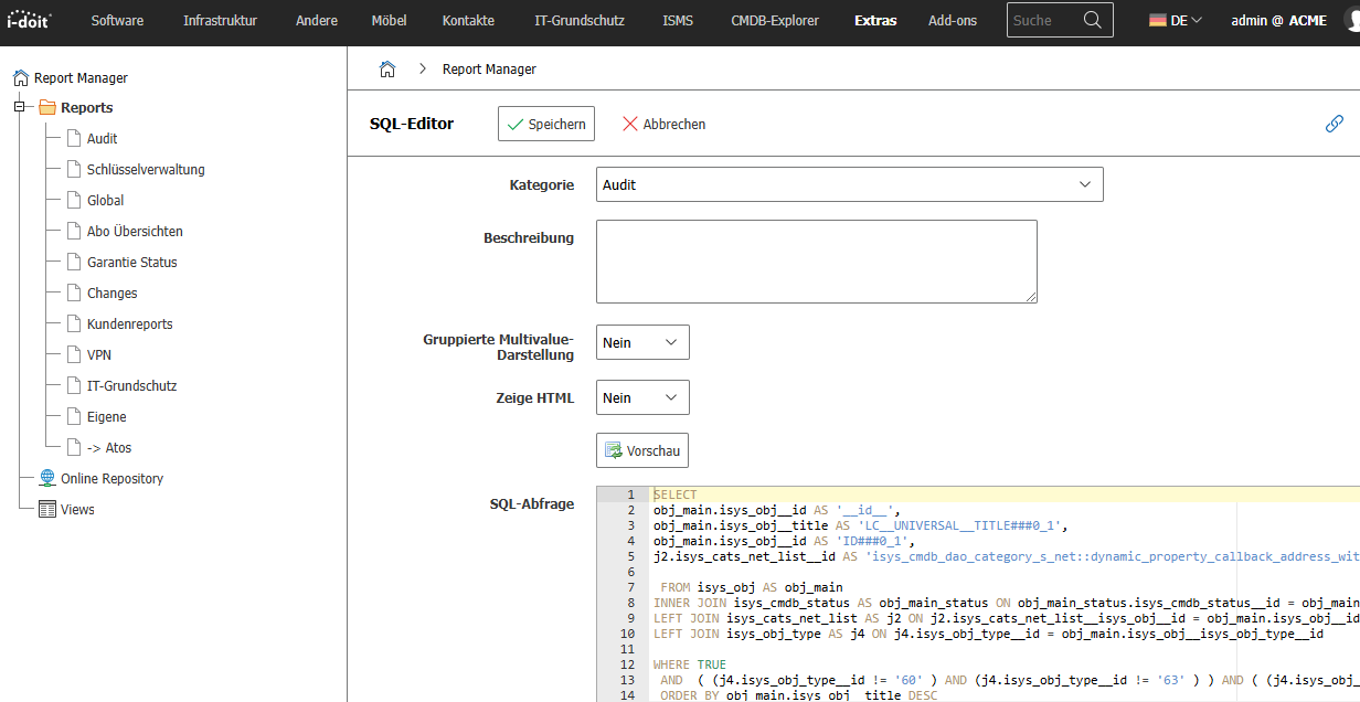

Ich habe einen Report über den Abfrage-Editor erstellt. Nun möchte ich das SQL hinter dem Report um eigene Angaben erweitern. Wie ist dies möglich?
Antwort
In der Aktionsleiste oberhalb der Auflistung der Reports befindet sich ein Pfeil nach unten neben der Schaltfläche Bearbeiten. Dieser öffnet das Kontext-Menü um die verschiedenen Editoren zur Bearbeitung eines Reports auszuwählen. Um einen Report nun mit dem SQL-Editor zu bearbeiten muss dieser über die zugehörige Checkbox ausgewählt werden und anschließend der SQL-Editor über das Kontext-Menü aufgerufen werden.
Achtung! Ein Report, der über den SQL-Editor bearbeitet wurde, kann im Anschluss nicht mehr über den visuellen Abfrage-Editor bearbeitet werden, selbst, wenn der Report ursprünglich im Abfrage-Editor erstellt wurde. |
