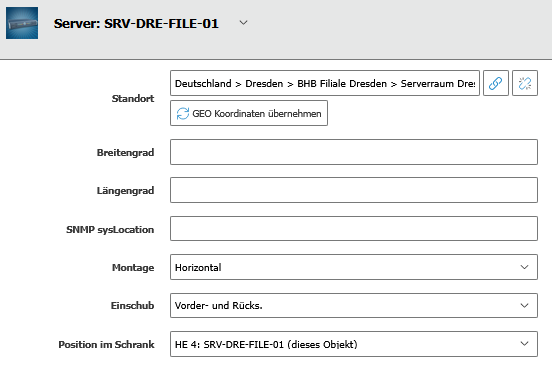

Objekte werden über die Kategorie Standort einem übergeordneten Standort-Objekt zugewiesen. Dadurch entsteht die hierarchische Standortansicht.
Zuordnung vornehmen
- Öffnen Sie das Objekt, das einem Standort zugeordnet werden soll
- Wechseln Sie zur Kategorie Standort
- Wählen Sie im Feld Übergeordneter Standort das gewünschte Ziel (z.B. einen Raum oder Serverschrank)
- Speichern
Das Objekt erscheint anschließend in der Standortansicht unterhalb des gewählten Standorts.

- Über die Listeneditierung können mehrere Objekte gleichzeitig einem Standort zugewiesen werden
- Im Serverschrank können Objekte zusätzlich auf bestimmte Höheneinheiten positioniert werden
- Standortzuweisungen sind auch per CSV-Import und API möglich
