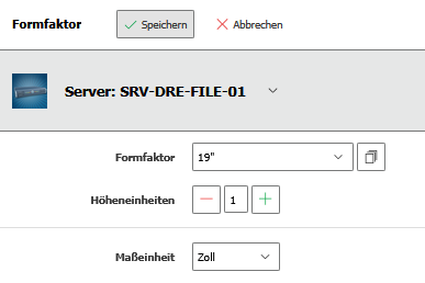

1. Formfaktor des Objekts
Das zu platzierende Objekt benötigt in der Kategorie Formfaktor eine Angabe zur benötigten Anzahl Höheneinheiten.
Ohne diese Angabe kann i-doit nicht bestimmen, wie viel Platz das Objekt im Schrank benötigt. Öffnen Sie das Objekt, navigieren Sie zur Kategorie Formfaktor und tragen Sie die Höheneinheiten ein.

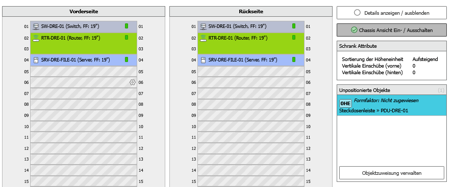

Schrank-Ansicht zur Kontrolle
Über Extras > Rack-Ansicht lässt sich die aktuelle Belegung des Schranks visuell überprüfen. Dort ist auf einen Blick erkennbar, welche Höheneinheiten frei sind und ob die Einbaupositionen korrekt konfiguriert sind.
