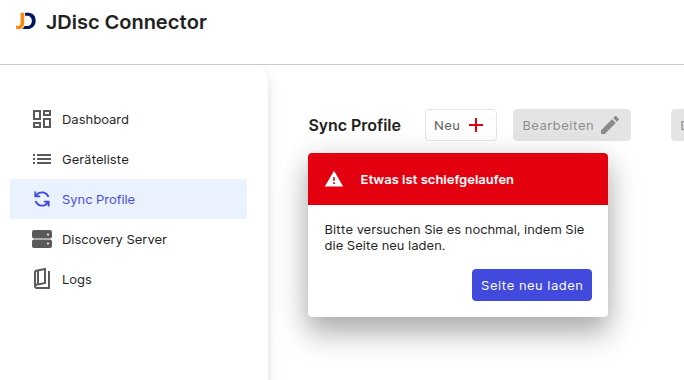

1. Problem: Im Reiter "Discovery Server" des JDisc Connector Add-ons wird anstatt der Profile eine Fehlermeldung dargestellt

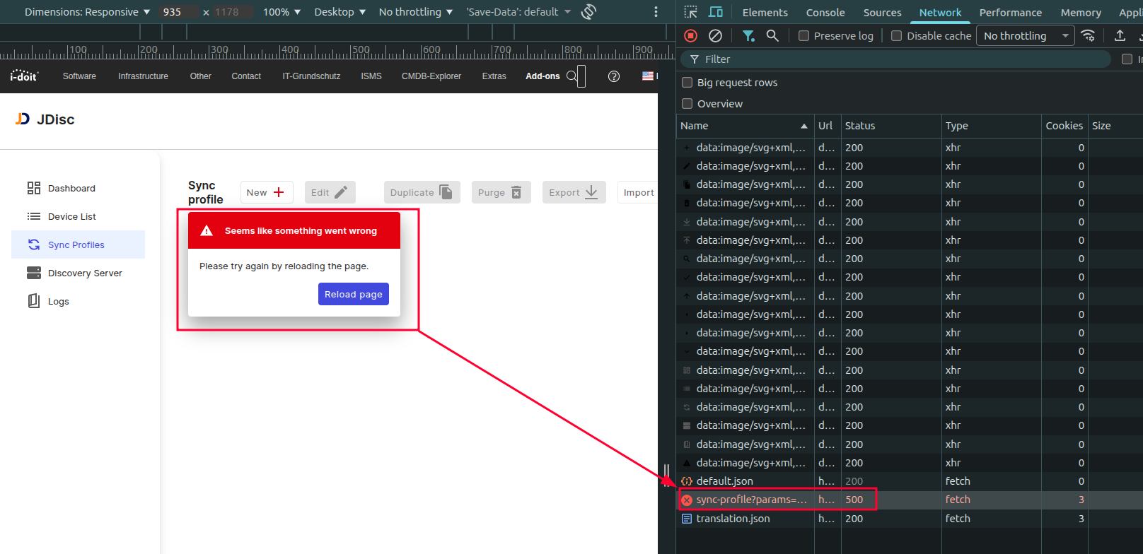

2. Problem: JDisc Connector wird in einer i-doit installation mit MySQL > 8.0.13 betrieben. Nach der Installation des Add-ons wird im Menü Sync Profile wird kein Profil dargestellt und eine rote Fehlermeldung wird angezeigt
Lösung:
An der Datenbank anmelden über einen mysql-client, mit:
mysql -u root -pNun wird die betroffene Datenbank gewählt.
USE idoit_data;Falls der Fehler für mehrere Datenbanken auftritt, muss dieser Schritt für alle betroffenen Datenbanken ausgeführt werden. Dies kann der Fall sein, wenn es mehrere Mandanten gibt.
Nun dieses SQL-Statement ausführen:
ALTER TABLE `isys_jdisc_profile`
ADD `isys_jdisc_profile__column_settings` JSON NULL DEFAULT ('{"jdisc-os":1,"object-title-transform":1,"fqdn-addition":1,"port-filter":1,"location":1}');Anschließend ist das Example Profil sichtbar und Profile können gespeichert werden.
