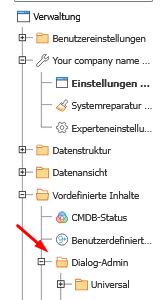

Werte zentral verwalten (Dialog-Admin)
Für die strukturierte Verwaltung aller Dialog-Plus-Werte steht der Dialog-Admin zur Verfügung:
Verwaltung > Vordefinierte Inhalte > Dialog-Admin
Im Dialog-Admin können Sie:
- Neue Werte anlegen — Button "Neu", Bezeichnung eingeben, optional eine Konstante für API-Zugriff vergeben
- Bestehende Werte bearbeiten — Änderungen wirken sich sofort in allen Objekten aus, die diesen Wert verwenden
- Werte löschen — Checkbox markieren und "Purge" klicken
Die Dropdown-Liste ist alphabetisch nach Kategorien sortiert. Benutzerdefinierte Dialog-Plus-Felder erscheinen unter dem Eintrag "Benutzerdefinierte Dialog+".
