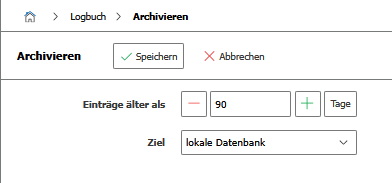

Archivierung konfigurieren
Die Konfiguration erfolgt unter Extras > Logbuch > Archivieren.
Voraussetzungen:
- Eine leere Zieldatenbank muss existieren
- Ein Datenbankbenutzer mit Rechten auf diese Datenbank
- Die Datenbank-Verbindungsdaten in der Archivierungs-Konfiguration eintragen
Archivierung ausführen
sudo -u www-data php console.php logbook:archive \
--user admin --password admin --tenantId 1

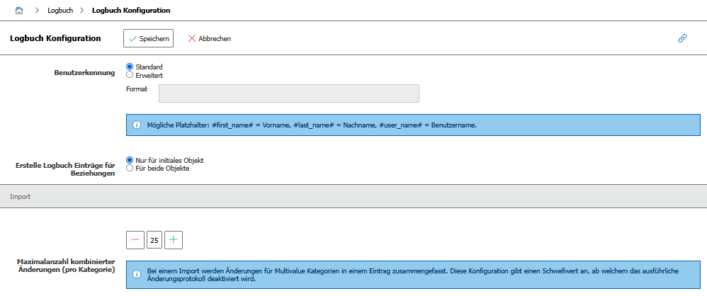

Erweiterte Logbuch-Konfiguration
Unter Extras > Logbuch > Logbuch Konfiguration können erweiterte Logbuch-Einstellungen vorgenommen werden:
