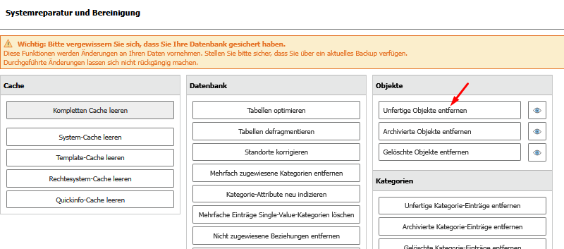

Unfertige Objekte entstehen in i-doit, wenn ein Objekt über den Button Neu erstellt, dann aber nicht gespeichert wird. Entweder wird der Browser geschlossen, die aktuelle Seite verlassen oder ein Session Timeout erreicht. Außerdem führt die Nutzung der Schaltfläche Abbrechen zum Abbruch der Anlage und damit zu einem unfertigen Objekt.
Unfertige Objekte sind ein wichtiger Teil des Lebenszyklus der IT-Dokumentation. Da sie in den Objektlisten nicht dargestellt werden, können sie im Nachhinein nur über einen Report gefunden werden. Es ist daher ratsam, diese Objekte regelmäßig zu löschen. Dies lässt sich durch einen Cronjob im Hintergrund automatisieren.
