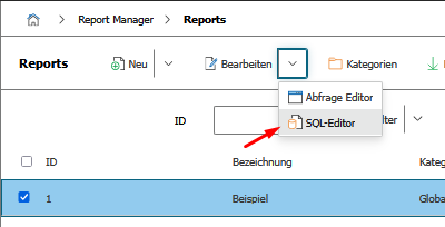

Vorgehensweise
- Navigieren Sie zu Extras > Report Manager > Reports
- Wählen Sie den gewünschten Report per Checkbox aus
- Klicken Sie auf den Pfeil neben "Bearbeiten" in der Aktionsleiste
4. Wählen Sie im Kontextmenü "SQL-Editor"
5. Das SQL-Statement wird angezeigt und kann bearbeitet werden
6. Speichern
